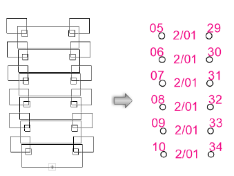

Para insertar un panel de conexiones de AV o panel de conexiones de AV enlazadas:
Haga clic en la herramienta y seleccione el modo de colocación.
Desde la barra de herramientas, seleccione el tipo de panel de conexiones de audio y video o panel de conexiones de audio y video enlazado a colocar haciendo clic en el modo.
Hacer clic en Preferencias para abrir el cuadro de diálogo Preferencias de panel de conexiones de AV. Especifique la información predeterminada para los dispositivos a colocar.
Parámetro
Tipos de conectores
Seleccione el tipo de conector izquierdo y derecho para el panel de conexiones de audio y video o panel de conexiones de audio y video enlazado. La lista de conectores disponibles se presenta según prioridad (sin categoría, preferido, personalizado, grupo de trabajo y predeterminado) y puede ser personalizada (consulte Especificar configuraciones de ConnectCAD).
Fabricante
Ingrese la marca y el modelo del dispositivo
Valores predeterminados de dispositivo
Altura (RU)
Seleccione la altura en unidades de bastidor
Altura/Ancho/Profundidad
Ingrese las cotas predeterminadas del dispositivo
Peso
Ingrese el peso predeterminado del dispositivo
Especifique el Grupo, Panel y Puerto seleccionando los valores desde las listas en la barra de herramientas. De manera predeterminada, los valores desde las configuraciones de ConnectCAD son aplicadas (consulte Especificar configuraciones de ConnectCAD), pero pueden ser reemplazados aquí.
Si se continua colocado el mismo dispositivo de panel de conexiones de AV, estos valores incrementan automáticamente.
Haga clic para colocar el panel de conexiones de audio y video o panel de conexiones de audio y video enlazados en el dibujo. Si coloca el dispositivo en un circuito existente, el dispositivo divide el circuito.
En modo Único clic, haga clic una vez para colocar el objeto.
En modo Armado lineal, haga clic una vez para comenzar el armado; mueva el cursor para configurar la distancia y la dirección del armado lineal. Presione la tecla Shift para restringir a la dirección horizontal o vertical. La vista previa indica el espaciado y la colocación de los objetos; la barra de datos flotante muestra el Recuento. Haga clic para colocarlos.
El dispositivo puede ser editado más adelante desde la paleta Información del objeto.
